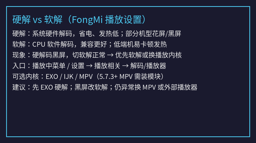

▲ 硬解 vs 软解与内核选择对照(本地整理,依据常见排错经验与 FongMi 播放设置)
一、硬解和软解到底差在哪
· 硬解(硬件解码):把解码交给芯片里的解码器。优点是省电、发热低、4K 更轻松;缺点是不同 SoC 对编码(H.264/H.265/AV1 等)、封装、色深、杜比类轨道的支持参差不齐,于是出现黑屏、花屏、只有声音。
· 软解(软件解码):用 CPU 算。优点是兼容面通常更好;缺点是占 CPU,老盒子容易卡顿、风扇狂转。
所以「硬解码黑屏、软解码正常」几乎可以翻译成:这条影片的编码/封装触碰了当前机型硬解的缺陷,软解绕开了它。

三、推荐排查顺序(照着做)
第 1 步:同一集只改解码
播放中打开菜单/设置,把硬解改为软解。立刻正常 → 记录该站点/编码,以后这类片源用软解或换内核。
第 2 步:换播放器内核
保持软解,依次试 EXO → IJK → MPV。某一内核稳定就固定它;不要来回乱切导致无法复现。
第 3 步:换线路/清晰度
有的「黑屏」其实是当前线路返回了异常流。换线路或降清晰度若恢复,优先怀疑源而不是解码器。
第 4 步:看系统层限制
· 海信/索尼/部分投影:厂商播放框架对硬解限制多。
· 安卓版本过旧:HEVC 硬解支持差。
· 同时开了「强制 HDR/杜比」之类系统选项,也可能导致黑屏。
第 5 步:导出播放诊断日志
FongMi 5.7.3/5.7.4 增强了播放诊断。设置里下载/分享日志,重点看解码器初始化失败、不受支持的 mime、渲染错误等关键字,再针对性改设置。
第 6 步:外部播放器验证
用外部播放器能出画,说明文件本身大致可读,问题在 App 内核对与机型;外部也黑屏,则更像片源或系统解码能力不足。
四、怎么选才省心(实用建议)
· 默认:EXO + 硬解(流畅、省电)。
· 硬解黑屏:EXO + 软解。
· 软解卡顿:试 IJK/MPV 硬解;或换更低码率线路;检查是否后台杀进程。
· 字幕问题多:优先 MPV(记得装模块)。
· 长期固定:在设置里把「成功的组合」设为默认,避免每次手动改。
不要迷信「必须全程硬解才专业」。客厅设备稳定出画,比跑分重要。
