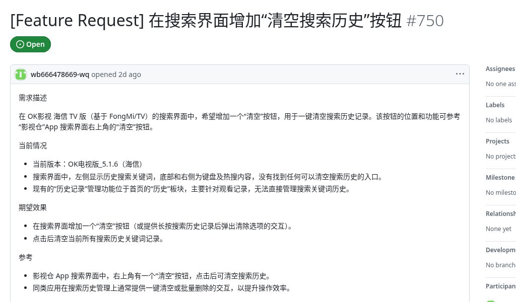

今天百度联想"tvbox 搜索"给出了 "tvbox搜索源怎么设置""TVbox搜索没找到数据""tvbox搜索不到内容""tvbox搜索闪退";必应、B站和 Google 联想同时出现 "tvbox没有指定搜索源"(B站还有"tvbox没有指定搜索源怎么回事")。另外,FongMi/TV 的 GitHub 仓库 10 月 6 日新开了一个 issue #750,用户希望在搜索界面增加 "清空搜索历史" 按钮。

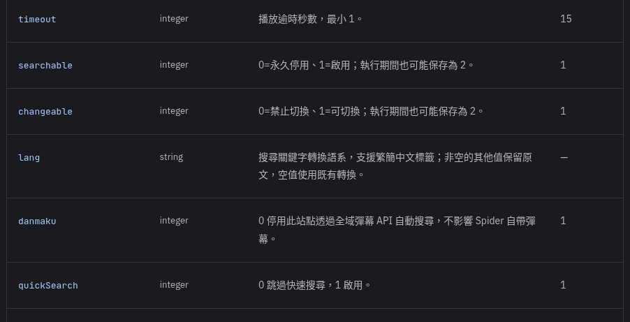

TVBox 的"站点"来自你填的配置。每个站点在配置里都有两个与搜索相关的字段(官方文档"配置字典"中有说明):
· searchable:0 = 永久停用搜索,1 = 启用(默认 1);运行时被用户关掉会保存为 2;
· quickSearch:0 = 跳过快速搜索,1 = 启用(默认 1),影响详情页的"快搜"。
▲ 影视TV 官方文档"配置字典"中站点的 searchable、quickSearch 等字段说明(fongmi.github.io/TV 实拍)
搜索时,App 只会向"参与搜索"的站点发请求,然后把结果合并显示。所以:
· 配置作者把某站点设成 searchable=0,你在 App 里也打不开它的搜索;
· 你自己在 App 里把站点搜索全关了,就会搜不到任何东西。

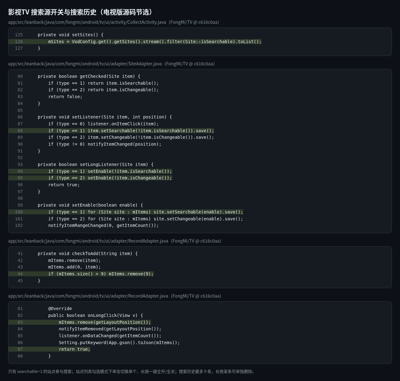

二、FongMi 影视:搜索源怎么设置
方法 1:在搜索页里勾选
· 首页进入 搜索;
· 屏幕键盘的功能键里有一个 主页图标 按键,按下后弹出站点列表,每个站点后面有勾选框;
· 单击 某个站点 = 开 / 关它的搜索;长按 任意站点 = 一键全部开启或全部关闭;
· 关掉弹窗后重新搜索即可。
方法 2:在设置里统一管理
设置 → "点播"右侧的 主页图标 → 弹出站点列表,左侧有一列按钮:搜索(切到搜索勾选模式)、换源(切到换源勾选模式)、全选、全不选、列表 / 网格切换。适合站点很多时批量管理。
▲ FongMi 影视搜索源开关与搜索历史的源码节选:只搜 searchable=1 的站点、单击切换 / 长按全开全关、历史最多 9 条且可长按删除(依据开源代码本地渲染)

五、怎么清空搜索历史(issue #750)
▲ FongMi/TV GitHub issue #750:用户请求在搜索界面增加"清空搜索历史"按钮(GitHub 实拍,2026-10-06 提交)
· FongMi 影视:目前没有一键清空按钮(这正是 issue #750 的诉求),但可以在搜索页 长按某条历史关键词,单独删除;历史最多保留 9 条,新搜索会自动挤掉最旧的;
