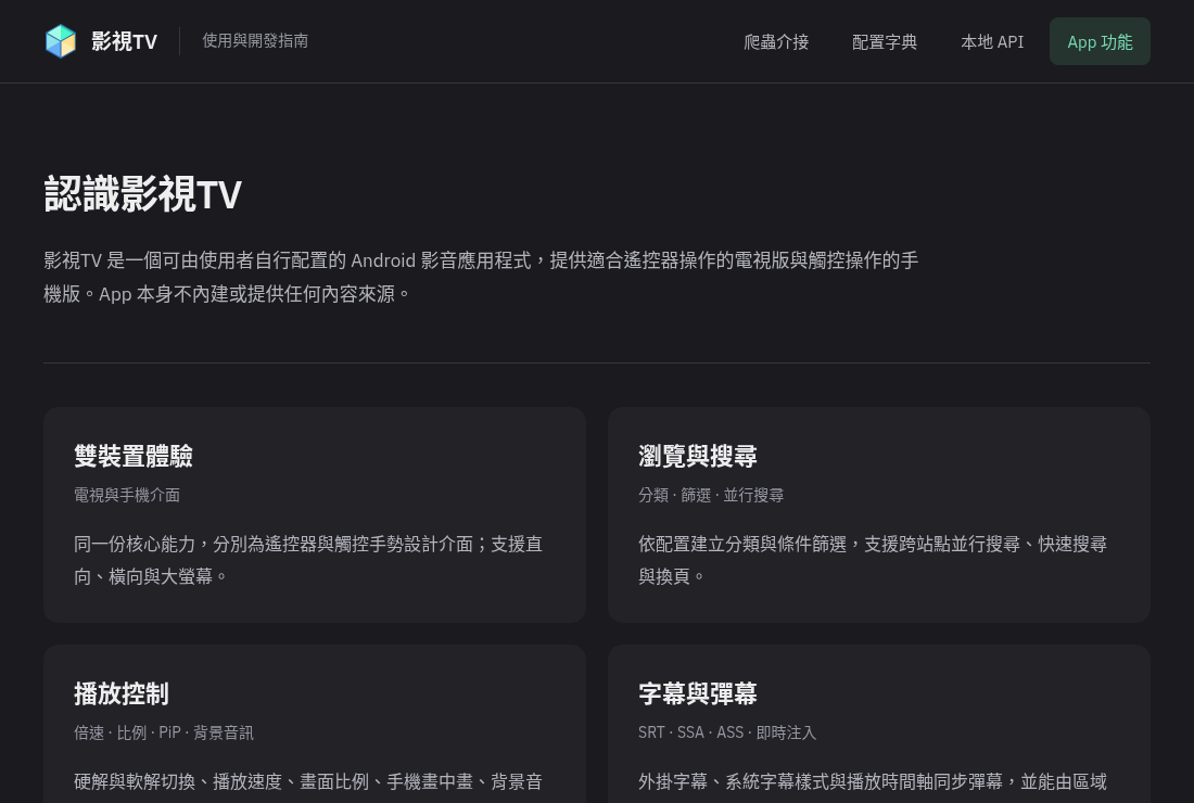

▲ 影视TV 官方文档"App 功能"页:播放控制一栏写明支持"片頭片尾跳過"(fongmi.github.io/TV 实拍)

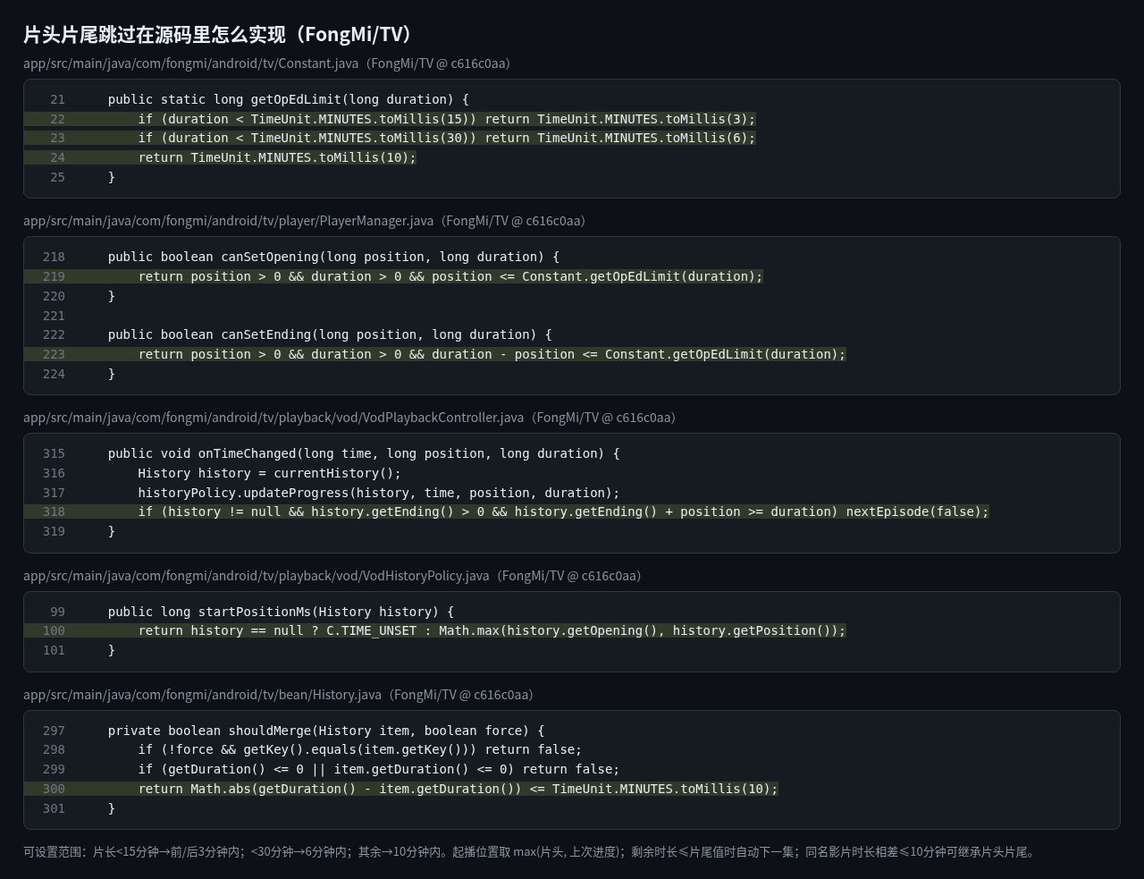

源码里有一个限制函数,只允许在片子开头或结尾的一段时间内设置,超出范围按 OK 不会有任何反应:
· 片长:不足 15 分钟|片头可设置范围:开头 3 分钟内|片尾可设置范围:最后 3 分钟内
· 片长:15–30 分钟|片头可设置范围:开头 6 分钟内|片尾可设置范围:最后 6 分钟内
· 片长:30 分钟以上|片头可设置范围:开头 10 分钟内|片尾可设置范围:最后 10 分钟内
所以,想在第 12 分钟设片头(片头前有很长的"前情提要")是设不上的,这是为了防止误操作把正片跳掉。
▲ 片头片尾跳过的源码节选:可设置范围、起播位置、自动下一集与同名影片继承(依据 FongMi/TV 开源代码本地渲染)
