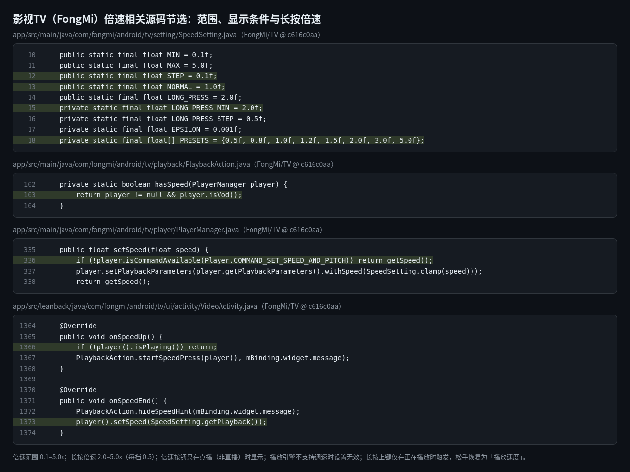

▲ FongMi 影视倍速相关源码节选:倍速范围与预设、倍速按钮显示条件、播放引擎调速判断、长按倍速逻辑(依据开源代码本地渲染)

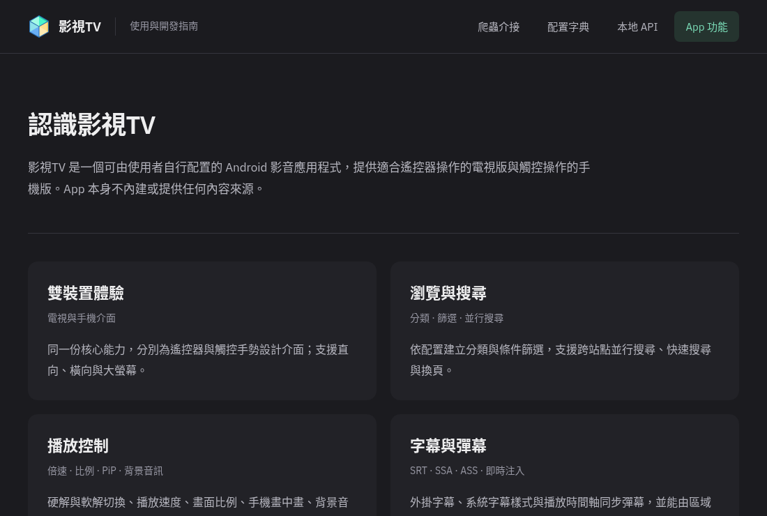

▲ 影视TV 官方文档"App 功能"页:播放控制一栏列出倍速、比例、PiP、背景音讯与片头片尾跳过(fongmi.github.io/TV 实拍)

源码里倍速按钮的显示条件是"当前是点播内容",直播流不显示倍速按钮,手机版直播页还会强制 1.0x。这是正常设计,直播是实时信号,没有"快放"的概念。

源码 setSpeed 里会先判断当前播放器是否支持"调整速度"这条命令,不支持就直接返回原速度,表现为"调了没反应"。FongMi 目前有 EXO 和 MPV 两种播放引擎,遇到某条线路调速无效,可以在控制栏的播放器按钮切换引擎后再试。

源码里长按倍速的第一行就是"不在播放就返回"。暂停、缓冲中、或者控制栏正显示着的时候长按上键,都不会触发倍速。先让视频正常播放、收起控制栏,再长按。
