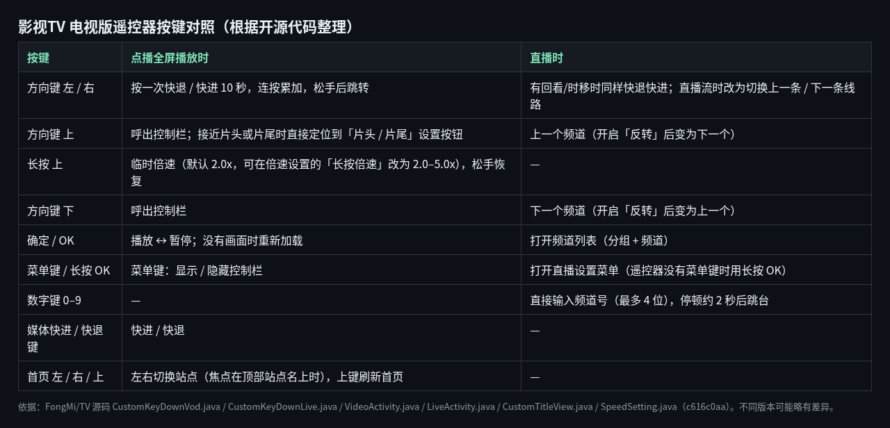

一、按键功能对照表
▲ FongMi 影视电视版遥控器按键对照:点播全屏与直播两种场景(依据开源代码整理后本地渲染)

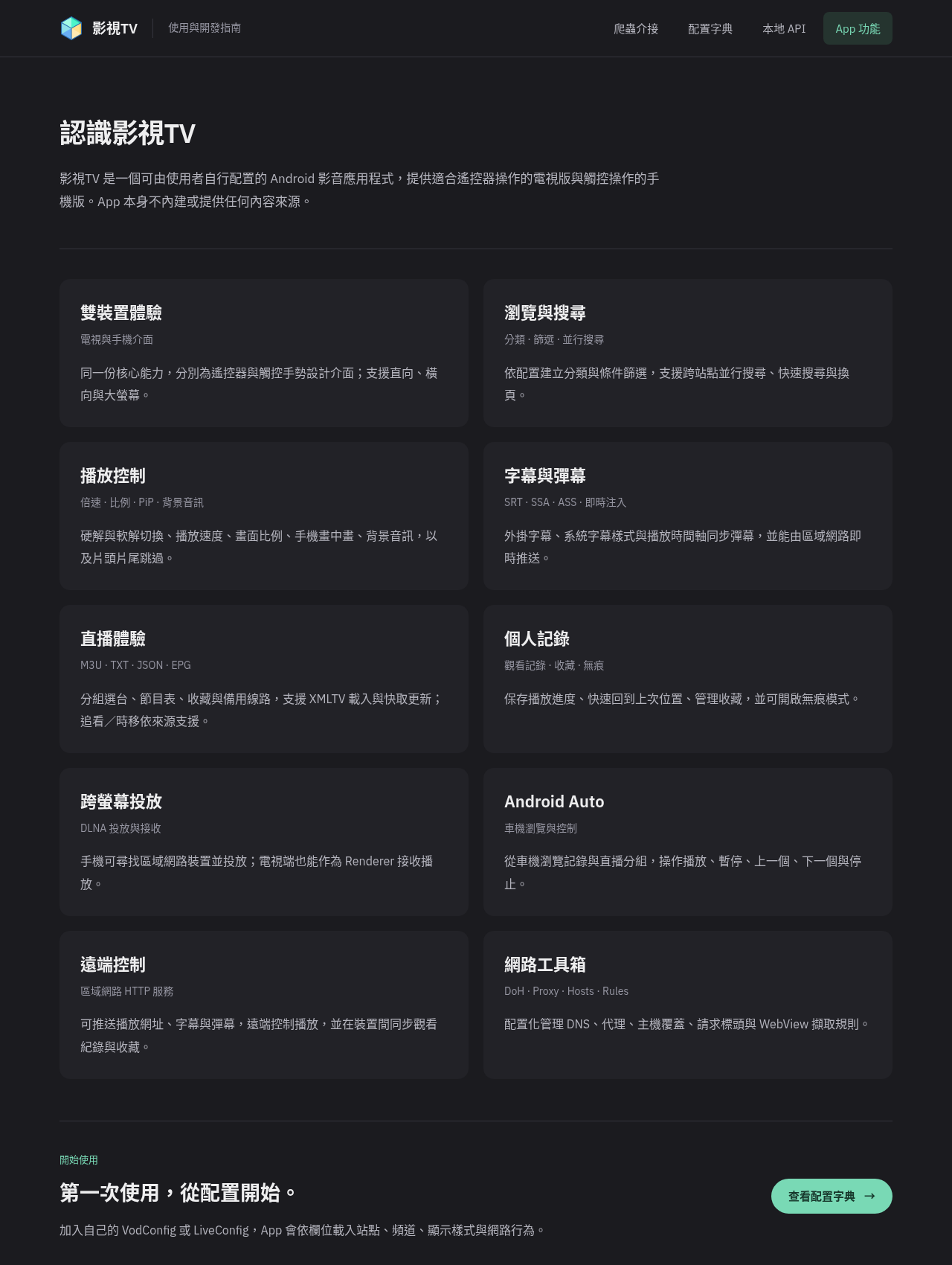

▲ 影视TV 官方文档"App 功能"页:电视与手机两套界面,电视版专为遥控器操作设计(fongmi.github.io/TV 实拍)
下面按场景展开说明。

三、点播全屏播放时
· OK 键:播放 / 暂停;如果当前没有画面(加载失败),按 OK 会重新加载;
· 左 / 右:每按一次快退 / 快进 10 秒,连续按会累加,松手后才真正跳转,屏幕中间会显示目标时间;
· 上 / 下:呼出播放控制栏,可以选集、换线路、调倍速、字幕、音轨、弹幕等;
· 在片头或片尾附近按上:焦点会直接落在控制栏的 "片头" / "片尾" 按钮上,方便你把当前位置设为片头或片尾,之后同一部剧会自动跳过;
· 长按上键:临时倍速,默认 2.0 倍,松手立即恢复原速度,适合快速划过不想看的片段;
· 菜单键:显示 / 隐藏控制栏;
· 遥控器上的快进 / 快退媒体键:同样可以快进快退。
长按倍速改成 3 倍、5 倍
在播放控制栏点 "倍速" 打开倍速设置,里面有 "播放速度"(常规倍速,0.1–5.0 倍)、"长按倍速"(2.0–5.0 倍,每档 0.5)、"快速选择" 预设(0.5、0.8、1.0、1.2、1.5、2.0、3.0、5.0),还有一个 "跳过无声片段" 开关。把"长按倍速"调到你习惯的值即可。
四、直播时
· 上 / 下:换台。默认上键是上一个频道、下键是下一个频道;觉得方向反了,在直播菜单里打开 "反转";
· 跨类:打开直播菜单里的 "跨类" 后,换台到某个分组的第一个或最后一个频道时,会自动跳到相邻分组,而不是在本组里循环;
· 左 / 右:直播流时切换 上一条 / 下一条线路;如果正在看支持回看、时移的节目,左右则是快退快进;
· 数字键:直接输入频道号(最多 4 位),停顿约 2 秒后自动跳台,和看电视一样;
· OK 键:打开频道列表(左侧分组 + 频道);
· 菜单键:打开直播设置菜单;遥控器没有菜单键时,长按 OK 键效果一样——这是很多投影仪、小米盒子用户最常问的问题;
· 换源:直播菜单里的 "换源" 默认开启,当前线路播放出错时会自动尝试下一条线路。
