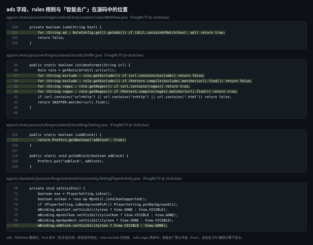

FongMi 的 设置 → 播放设置 里有一个 "智能去广" 开关:
· 源码里它的默认值是 开启;
· 它只在播放引擎为 EXO 时显示,切到 MPV 引擎后这一项会隐藏;
· 开关的值会随每个视频传给播放内核(代码里是 MediaItem 的 setAdblock),具体识别规则在作者定制的播放内核里实现,开源仓库里看不到细节。
实际使用建议:如果你发现某个源插播广告明显,先确认播放引擎是 EXO,并且"智能去广"处于开启状态;如果开着它某些视频播放异常(比如跳段、卡在某处),可以临时关掉对比。它能处理一部分插播片段,但不保证所有广告都能识别。
▲ ads 拦截、rules 规则与"智能去广"开关在 FongMi/TV 源码中的位置(源码节选本地渲染)

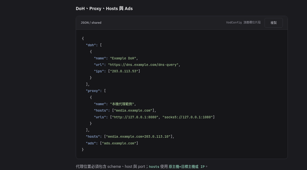

如果你自己维护配置文件(比如家里的 NAS 资源配置),可以在配置顶层加一个 ads 字段。官方配置字典的描述是"要拦截的主机名称清单"。
源码里的实际作用是:在 WebView 嗅探 / 解析网页时,请求的域名只要包含 ads 列表中的某一项,或者匹配其中的正则,就直接返回空响应,相当于把广告服务器"屏蔽"掉。写法示例:
"ads": ["ads.example.com", "tracker.example.net"]
几点注意:
· ads 只作用于 WebView 网页嗅探 / 解析过程,对直接播放的视频地址不起作用;
· 点播配置和直播配置里的 ads 会合并生效;
· 写域名时尽量精确,写得太宽(比如只写一个常见单词)可能误伤正常请求,导致解析失败。

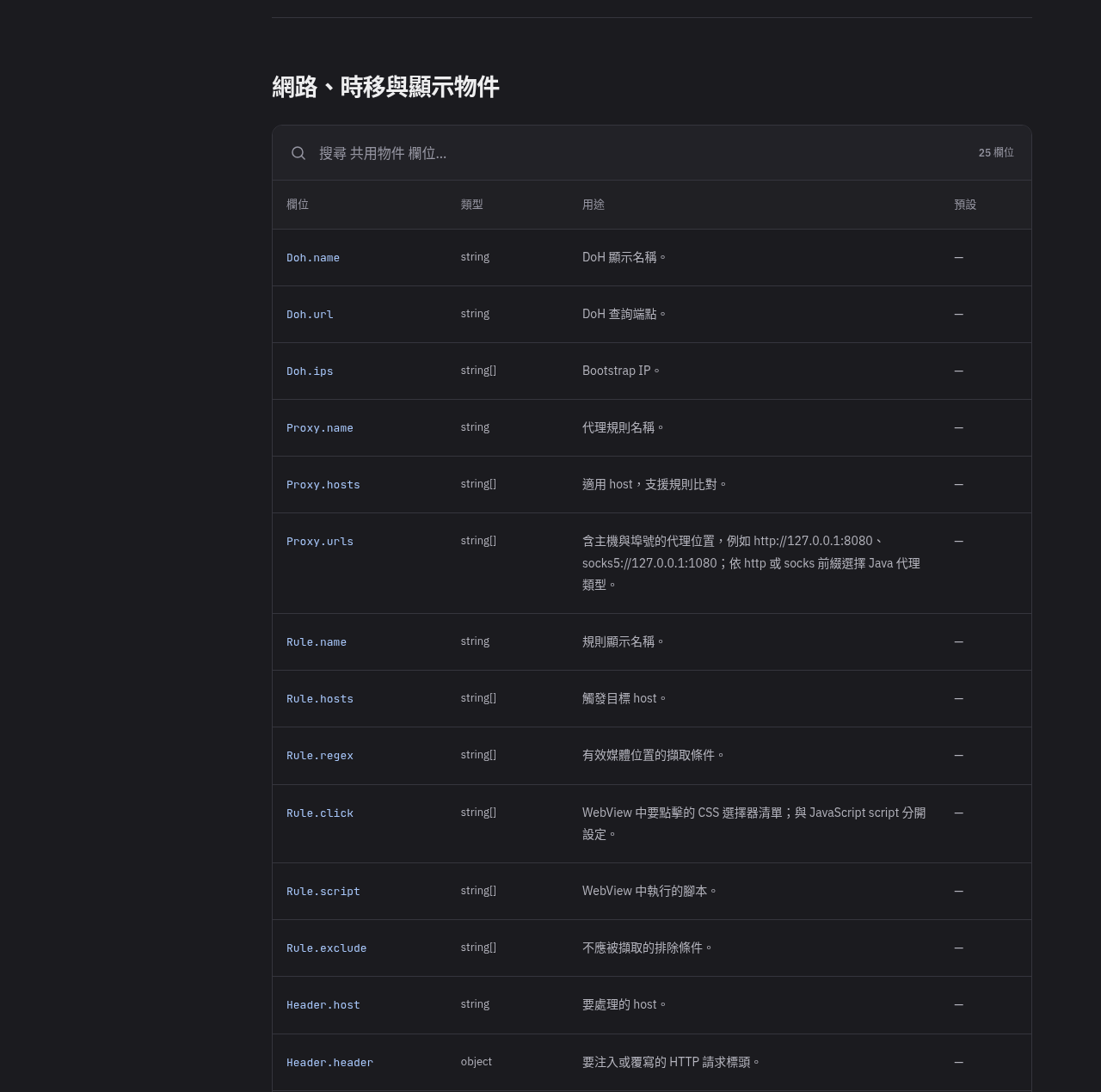

嗅探时最常见的问题是"抓到的是广告视频"。FongMi 的 rules 字段就是用来解决这个的,每条规则可以包含:
· hosts:这条规则对哪些网站生效;
· regex:什么样的地址才算有效视频;
· exclude:什么样的地址一定不要抓;
· click / script:在网页里自动点击某个按钮或执行脚本(比如自动点"跳过")。
按源码逻辑,判断一个地址是不是视频时,先看 exclude,命中就排除;再看 regex,命中就采用;都没命中才走默认的视频格式判断。所以把广告视频地址的特征(比如带 ad、preroll 的路径)写进 exclude,就能避免抓错。
▲ 官方配置字典中 Rule 的 hosts、regex、click、script、exclude 字段说明(fongmi.github.io/TV 实拍)
