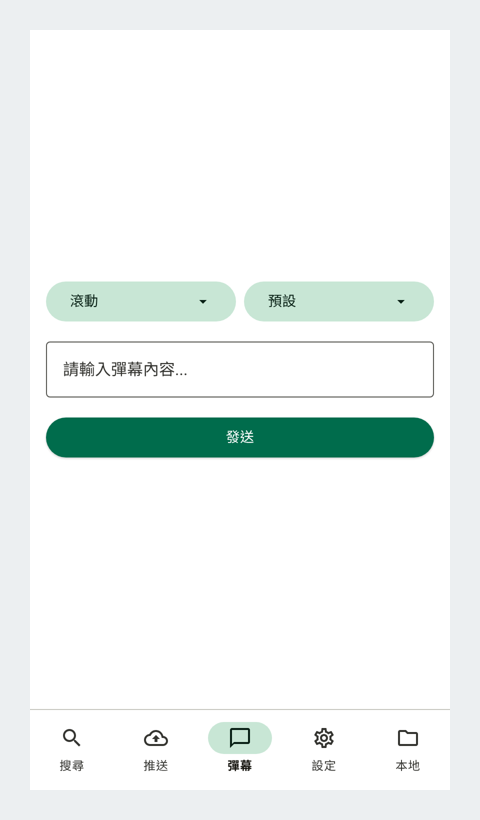

FongMi 电视版的推送网页里有一个 "弹幕" 标签:手机扫电视首页"推送"的二维码打开网页,切到弹幕标签,选好模式(滚动、顶部、底部)和字号,输入内容点"发送",正在播放的电视画面上就会出现这条弹幕。适合一家人一起看时互动。
▲ FongMi 推送网页的"弹幕"标签:选择模式和字号,输入内容即可发送到电视(依据开源代码本地渲染)
